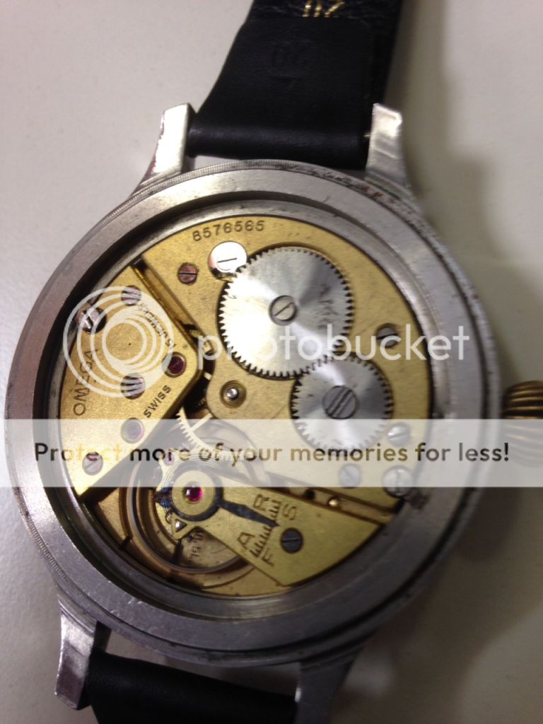

Beitrag von cool runnings » 07 Mär 2014, 23:56
Tach,
die hat mir eine Kollegin dieser Tagebgezeigt. Kann mir jemand sagen was das ist? Airmaster gab es doch nie oder ist mir da etwas in den letzten Jahren entgangen? Unitas mit Omga-Gravur?

Hi Dean,
nö, das ist ein altes orig. Omega Taschenuhr-Kaliber 38,5 mit 17 Linien (Bauzeit: 1936 bis 1966), das später in ein zu diesem Zweck hergestelltes Armbanduhrgehäuse eingebaut wurde (Mariage). Da das Werk um 90 Grad gedreht werden musste, sitzt die Sekunde jetzt zwangsläufig bei der 9. Das schwarze Blatt und die Bezeichnung Airmaster sind frei erfunden. Durch den angedeuteten Totalisator bei 3 und das putzige Fliegerlein wurde versucht, die Optik eines alten Flieger-Chronographen zu erzeugen, was natürlich bei genauerem Hinsehen ziemlich in die Hosen geht... :whistling:
Gruß! :wink:
@Modi: Bitte in die Vintage-Rubrik in den Bereich "skurrile Anfragen" verschieben. :mrgreen:

Beitrag von BSBV » 08 Mär 2014, 09:17
Hallo Dean,
das Werk ist o.k., der Rest wurde gebastelt.

Beitrag von cool runnings » 08 Mär 2014, 11:29
Danke Oliver für die umfassende Auskunft. Das mit der Marriage und dem alten TU-Werk war auch mein erster Gedanke. Da ich aber von TU-Werken so gar keine Ahnung habe, war ich doch recht unsicher. Was kann ich meiner Kollegin denn zum ungefähren Wert sagen? Nicht dass sie die Uhr verkaufen will, aber es interessiert sie.

Beitrag von 660feet » 08 Mär 2014, 12:39
@Dean:
Ach Gott, jetzt wird es schwierig. :oops: Alte Omega Taschenuhren mit diesem Kaliber bekommt man schon ab 50 - 100 Euro. Das Werk ist nicht selten, es wurden ca. 1 Mio. Stück davon produziert. Wenn das Werk noch anständig läuft, vielleicht 100 - 150 Euro, wenn es revidiert wurde (was ich nicht annehme) vielleicht so um die 200 EUR maximal... es bleibt eben eine Mariage.

Beitrag von 660feet » 08 Mär 2014, 13:18
Ja, klar. Ich meinte damit, dass solche Uhren in der Regel nicht direkt von dem erworben werden, der den Umbau vorgenommen hat. Man sollte vielleicht noch erwähnen, dass man mit dieser Uhr am Arm im Alltag etwas aufpassen muss, da die Unruhwelle des TU-Werks noch keine Stoßsicherung hat. Also wenn tragen, dann mit Vorsicht.

Beitrag von Quadrilette172 » 08 Mär 2014, 13:24
Oder aber man kennt einen guten Uhrmacher, der sich gern ein Zubrot mit dem Drehen neuer Unruhwellen verdient :whistling: .
Tragen kann man so was durchaus, eben mit ein bisschen Vorsicht (also vielleicht nicht gerade zum Holz hacken) und immer noch besser eine Mariage, als dass solche Werke in der Tonne landen. Dank des Goldpreises passiert ja ein Solches heute wieder häufiger :?
