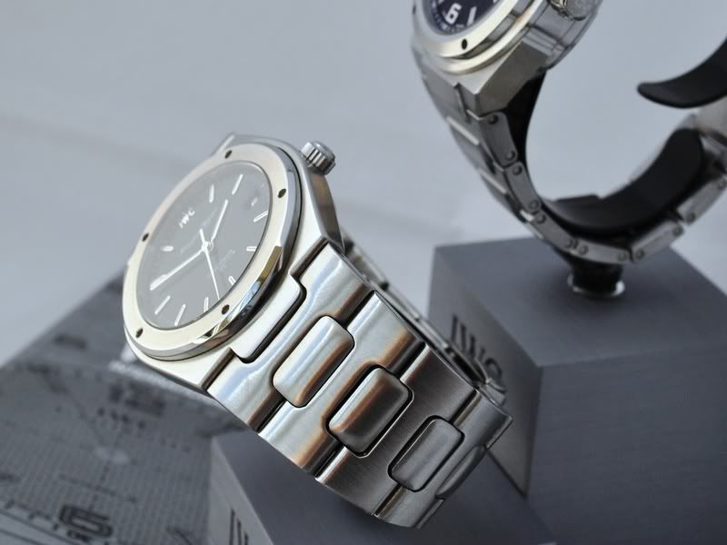

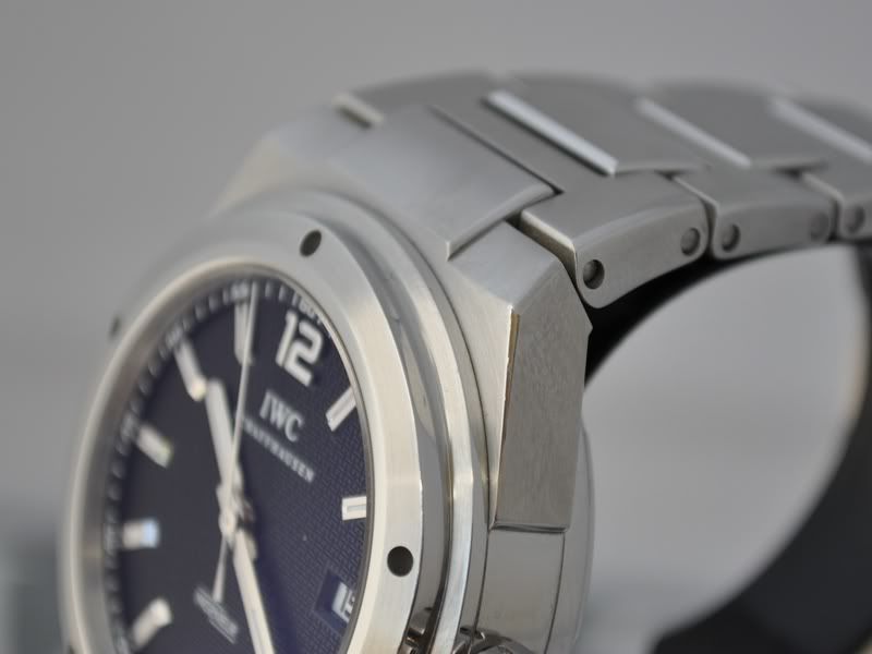

Der Gehäusebau ist seit jeher eine Stärke der IWC, was sich an beiden Uhren ablesen lässt. Beide haben den traditionellen Magnetfeldschutz bis 80.000 A/m durch einen Weicheisenkäfig und beide sind bis 120m wasserdicht. Die 1832 ist den Maßen nach etwas kleiner, 40x38mm in der Fläche und ca. 12,5mm in der Höhe. Die 3227-01 ist etwas massiger, 42,5mm im Durchmesser und ca. 14mm in der Höhe. Beide haben ein dreiteiliges Gehäuse mit verschraubten Böden.
Das Design hat manche Gemeinsamkeiten: Das integrierte Band und die Bohrungen auf der Lünette. Diese ist bei der 1832 noch verschraubt, daher die in der Regel unsymmetrisch angeordneten Bohrungen - bei der 3227 ist dagegen alles hübsch aufgeräumt, die Lünette wird hier aufgepresst.
Die Formensprache der Uhren ist aber deutlich unterschiedlich: Die 1832 ist eher rundlich, wenig scharfe Kanten. Nur das Gehäuse schließt am Band unvermittelt gerade ab. Die 3227-01 ist dagegen deutlich kantiger, zum Teil angliert und poliert. Die Lünette der 3227-01 hat auch noch eine Zwischenstufe, bevor sie auf das Gehäuse trifft. Die Hörner sind weiter heraus gezogen und abgeschrägt - so erhält das Band mehr Spiel und kann das Handgelenk besser umschließen. Man sollte sich hier auch nicht von den Maßen täuschen lassen - am Arm trägt sich die 1832 mindestens so groß, ein ähnliches Phänomen wie bei der Royal Oak (die offiziell einen Durchmesser von nur 39mm) hat.

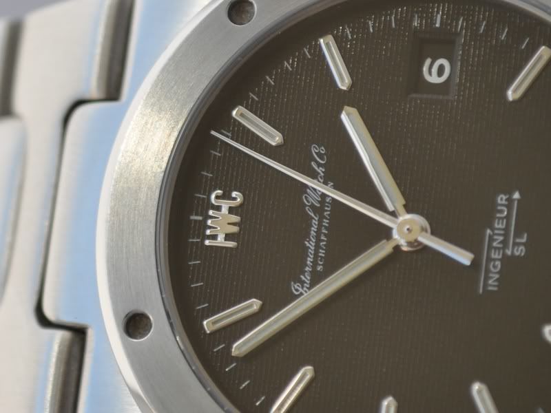

Hier gab es jeweils mehrere Varianten, glatt schwarz und Schachbrett schwarz/silber bei der 1832 - bei der 3227 sind nur unterschiedliche Farben verwendet worden. Klassisch ist sie schwarz und verfügt über ein wunderschön dreidimensionales und tief strukturiertes Blatt, mit den markant scharfkantigen, aufgesetzten Indices, die ebenso wie die Zeiger mit SL ausgefüllt sind. Durch das doppelt entspiegelte Glas ergeben sich hier wunderbare Effekte - eines meiner absoluten Favoriten. Die applizierten Zahlen bei der 6 und 12 zitieren übrigens ein altes Blatt aus der Ingenieur 666-Serie. Auch das Waffelblatt der 1832 bietet eine schöne Struktur, die Indices und das Zeigerspiel sind jedoch viel zurückhaltender und runder gestaltet - übrigens sehr ähnliche Proportionen wie bei der Royal Oak. Das Logo ist noch appliziert, darunter die Fadenschrift. Die Datumsscheibe ist bei der 1832 weiß auf schwarz, bei der 3227 dagegen schwarze Zahlen auf weißem Grund - geht beides.

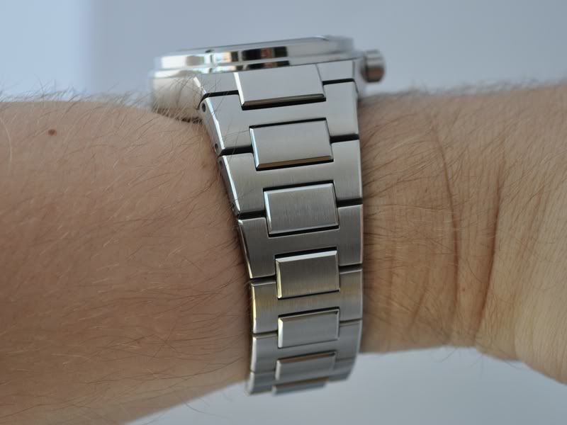

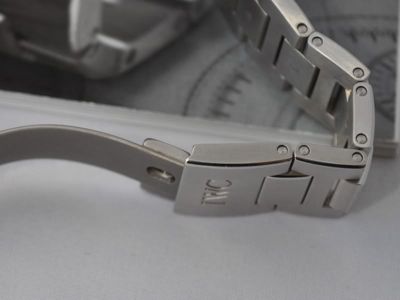

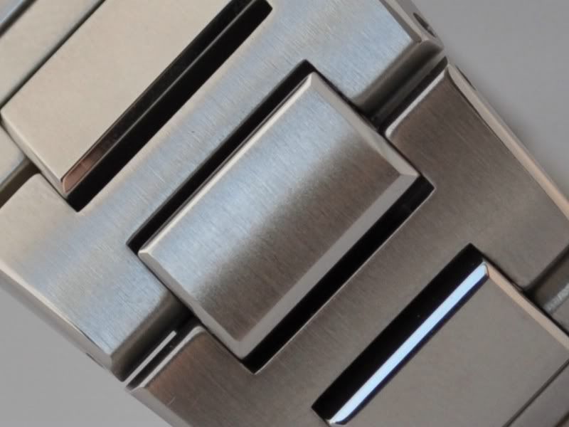

Das geschmiedete Band der 1832 ist sicherlich eine der robustesten Konstruktionen der Uhrengeschichte - auch nach Jahrzehnten erlebt man hier noch keinen Stretch. Die Bandglieder sind verschraubt und die Schließe sehr ähnlich zu den klassischen Rolex-Schließen aufgebaut: Sicherheitsbügel, Feinverstellung per Federsteg und eine einfache Blech-Faltschließe dazwischen. Bei der 3227 wurde das GST-Patent zur Bandanpassung übernommen, allerdings sind die Bandglieder deutlich länger (hier gibt es zwei Größen zur Feinverstellung). Die Schließe ist verdeckt mit einem einfachen Sicherheitstaster an der Seite.
Am Arm tragen sich beide durchaus unterschiedlich - die 3227 ist schwerer und baut höher auf, hat aber als Gegengewicht auch das massivere Band. Trotz des größeren Durchmessers hat sie eine etwas bessere Passform, da die schrägen Hörner dem Band mehr Spiel geben, es also gerader nach unten weggehen kann. Die 1832 ist deutlich flacher und insbesondere das Zifferblatt wirkt kleiner. Wer an der Uhr Interesse hat, sollte sie unbedingt Probe tragen - ähnlich wie bei der Royal Oak braucht man einen gewissen Handgelenkumfang, damit es vernünftig sitzt, da das Band sehr schräg weggeht und einen relativ großen Radius hat.
Allein dieses Detail würde mich vom Kauf einer 1832 abhalten.

Der Sitz des Glasreif der 3227 ist ein Bajonett, keine Presspassung.

Paulchen hat geschrieben: Den Stil des Bandes einer 1832 findet man noch heute bei den Bändern von Sinn.
Gab/gibt es einen gemeinsamen Hersteller?
Der war gut. Hast du jemals eine 1832 in der Hand gehabt?
Die Glieder der Inge sind geschmiedet die Glieder bei Sinn ist gebogenes Blech.
Das die Bänder nicht identisch sind ist mir klar, daher schrieb ich "Stil", du kannst es auch Design nennen. :wink:

Ralf hat geschrieben:Der Sitz des Glasreif der 3227 ist ein Bajonett, keine Presspassung.
... stimmt, da hab ich mich vertan. Ich hatte noch die 4515 meiner Frau vor Augen, wo mir die durch ihre schonende Nutzung ermattete Lünette beim Putzen mehrfach entgegenkam...
Führt aber zum gleichen Ergebnis, nämlich den symmetrisch ausgerichteten Bohrungen. Dies lässt sich übrigens auch bei der 1832 erreichen, wenn man das Gewinde des Glasreifs geeignet kürzt, so dass eine Bohrung auf der 12 oder der 6 landet. Ist aber nicht so einfach - und man hat da nicht zu viele Versuche :wink:

Könnte man beim Gewinde nicht evtl. auch mit Loctite/Schraubenfest arbeiten?
Ist jetzt nicht gerade Haute Horlogerie, aber pragmatisch. :whistling:

... pragmatischer Pfusch.
Ich persönlich finde es schade, dass man den geschraubten Glasreif aufgegeben hat. War eine mutige, individuelle und technisch saubere Konstruktion.

... glaube nicht, dass Loctite eine gute Idee wäre - die Lünette ist zwar sehr tief angesetzt, so dass man vielleicht noch nicht mal einen Spalt beim Gehäuseübergang sehen würde. Aber trotzdem sitzt es dann nicht passig am Gehäuse und bietet sich dann wunderbar als Dreckfänger an. Und wenn dieser Staub/Dreck noch ins Gewinde wandert, kriegt man das Ganze im Zusammenspiel mit Loctite wohl nicht mehr los. Die Bohrungen sind ja sehr heikel - es nervt ja schon, wenn man an einem Bodendeckel abrutscht, an der Lünette macht das dann gar keinen Spass mehr...
