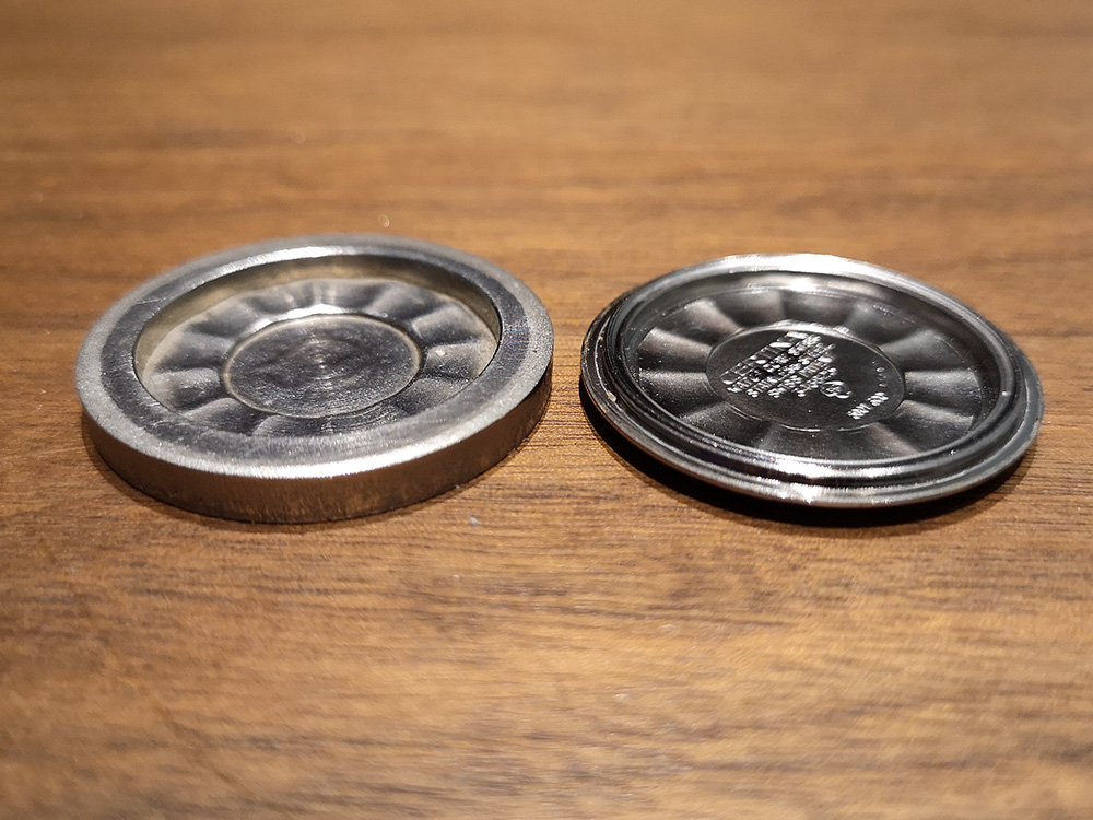

Salu zusammen
Ich brauche die Hilfe von den anwesenden Metallverarbeitern und/oder Uhren-Gehäusesachverständigen. :mrgreen:
Ich habe da was gekauft und weiss aber nicht genau was ich da eigentlich gekauft habe... :oops:
Es ist das Teil links. Rechts ist ein normaler (etwas abgenutzter) Certina DS-Gehäuseboden.
Folgende Fragen habe ich:
1. Denkt ihr das ist ein Rohling, ein Muster oder ein Dekostück?
2. Wie wurden diese Böden eigentlich gemacht? Gedreht, gestanzt oder eine Kombination von beidem?
Danke schon mal für eure Infos. :D

Ich schätze, dass ist ein Stanzrohling vor dem Drehen. Eigentlich bin ich sogar ziemlich sicher.
Schönes Stück.
Schönes Stück.
Ist auch meine Vermutung.
Also wird der Boden zuerst gestanzt und dann das Gewinde usw. daraus gedreht?

alinghi74 hat geschrieben:
09 Mai 2019, 22:00
Ja.
U.U. ist das sogar Gesenkgeschmiedet:
https://de.wikipedia.org/wiki/Gesenkschmieden
Beiträge: 17992
Tätigkeit: Informatiker
Re: Was hab ich da?
Beitrag von Thomas H. Ernst » 09 Mai 2019, 23:53
09 Mai 2019, 22:00
Der Gehäusebauer nennt es Prägen, aber das Prinzip stimmt. Das Gewinde kommt immer am Schluss.

Es könnte auch ein Teil eines Reklameschildes sein.
Gruß hermann
Was mich noch ein bisschen stutzig macht; müsste der abfallende Rand und die Kerben für den Gehäuseöffner nicht auch bei diesem Arbeitsschritt mitgeprägt werden?
