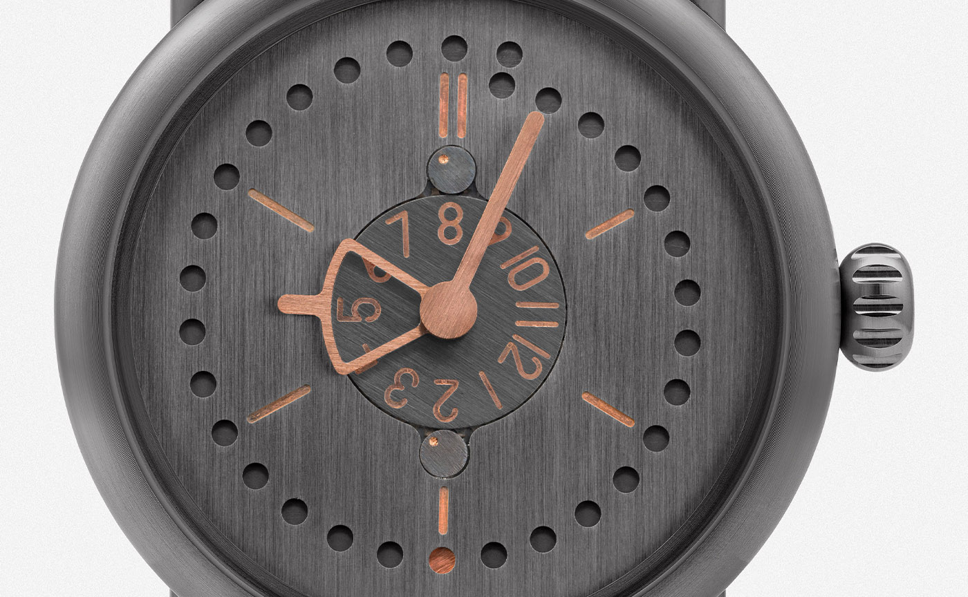

Der Grossmeister der Simplifizierung hat wieder mal gewirkt...
(c) www.ochsundjunior.swiss
Die hauen im Moment grad ein bisschen neue Modelle raus... ob Geld gebraucht wird oder ob Ludwig Oechslin sicherstellen will, dass noch möglichst viele seiner Ideen verwirklicht und vermarktet werden können, sei dahin gestellt. Aus meiner Sicht so oder so beeindruckend!

Es ist wohl eine "Bleib daheim"-Uhr, da sowohl Datum als auch Stundenzeiger auf der Heimatzeit bleiben und sich lediglich die zentrale Scheibe schnell verstellen lässt. Erstaunlicherweise scheint aber eine Tag-/Nachtanzeige für diese zweite Zeitzone zu fehlen, da die kleinen, mit Punkt versehenen Rädchen Gangreserve (bei 12h) und kleine Sekunde (bei 6h) anzeigen. So steht es zumindest in einem Blog, den ich über die Uhr gelesen habe. Das wundert mich, da ich Oechslin als zutiefst praktischen Menschen kenne, und eine zweite Zeitzone ohne eine 24h-Indikation eigentlich ziemlich sinnlos ist.
Du hast Recht... aber eigentlich ists ja keine Hexerei. Aus der Beschreibung:
"Ist die zweite Zeitzone voraus (zum Beispiel +3 Stunden), so stellen Sie diese Differenz direkt bei 12 Uhr ein. Liegt die zweite Zeitzone hinter der Ihren zurück, so ziehen Sie die Differenz von 12 ab und stellen die Zeitzonen-Scheibe so, dass das Resultat bei 12 Uhr angezeigt wird. Beide Zeitzonen sind als 12 Stunden Indikationen gestaltet. Dies setzt voraus, dass das Vor-oder Zurückliegen der zweiten Zeitzone bekannt ist."
