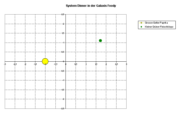

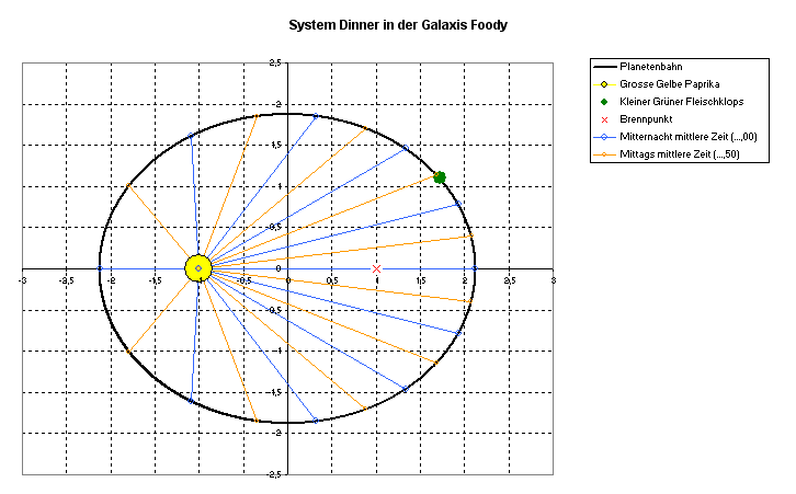

Es ist das Planetensystem Dinner in der Galaxis Foody.
Es hat ein paar tolle Eigenschaften:
  • Es besteht aus einem Stern, den die Einheimischen >Grosse Gelbe Paprika< nennen.
  • Es hat nur einen einzigen Planeten, den die Einheimischen >Kleiner Grüner Fleischklops< nennen.
  • Neben weiteren Planeten hat es auch keine Monde. Beides hat den Vorteil, dass man sich nicht mit einem Mehrkörper-System herumplagen muss, in dem sich die Planetenbahnen Jahr für Jahr verschieben.
  • Die Achse vom Kleinen Grünen Fleischklops steht exakt senkrecht zur Planetenbahn.
  • Ein Jahr hat exakt 10 Tage. Danach ist alles wieder in der exakt selben Position. Die Einwohner vom Kleinen Grünen Fleischklops können ihren Kalender jedes Jahr wiederverwenden. Es hat kein 10,24 Tage oder sonst was blödes Krummes.
  • Alle Einwohner vom Kleinen Grünen Fleischklops sind mathematisch hochbegabt. Sie nenne sich selber Dezimilianer. Deswegen hat kein König, keine Kirche, kein Politiker die Möglichkeit gehabt, den Kalender irgendwie zu verdummbeuteln.
Wie sieht dieser Kalender der Dezimilianer aus?
Der erste Tag nennt sich Null. Der ist Feiertag, Neujahr, der zweite Tag nennt sich Eins, Arbeitstag, und so weiter. Fünf ist der freie Tag zum Erholen, und an Neun wird Sylvester gefeiert, mit Geschenken und so.
Ein Tag ist natürlich, wie es sich für einen Dezimilianer gehört, in 10 Hunden aufgeteilt. Die Hunde wird in DeciHunden, CentiHunden, Millihunden weiter unterteilt. Will man sich also am Tag Zwei Mittags zum Essen verabreden, dann ist das 2,5250: Tag Zwei, 5 Hunden, 24 CentiHunden. Das Jahr setzt man im Zweifelsfall einfach davor. Falls das Date also im Jahr 28614 stattfinden soll, dann wäre das 286142,5250. Dezimilianer mit Leseschwäche schreiben gerne 28614/2,5:250, damit man es gleich sieht, was was ist.
Die Dezimilianer haben zwar keine Kippung ihrer Klopsachse, aber trotzdem Jahreszeiten. Wenn der Grosse Gelbe Paprika weit weg ist, ist's kalt, wenn der nahe bei ist, warm. Die unterschiedlichen Abstände liegen an der Ellipsenbahn. Die Strecke zwischen der Grossen Gelben Paprika, umgangssprachlich auch kurz >Gelbe< genannt, und dem Zentrum des Systems haben sie als 1 MegaMesser festgelegt und ein MegaMesser entspricht zufällig der Länge von einer Million Tafelmesser. Manche hatten schon darüber spekuliert, ob das ein Beweis für den sogenannten Koch, den angeblichen Schöpfer des Universums ist, andere halten es für puren Zufall.

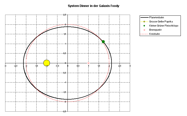

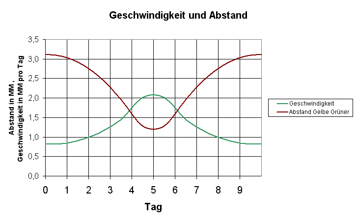

Die Ellipsenbahn hat jetzt aber stark zur mathematischen Hochbegabung der Dezimilianer evolutionär beigetragen. Warum? Es gibt den Drehimpuls eines rotierenden Systems, der muss erhalten bleiben. sonst hört das Ding irgendwann auf zu drehen oder fliegt auseinander. Kennt jeder von der Pirouette, auf dem Eis oder auf Rollschuhen: Hände dicht dran, kurze Wege, aber schelle Bewegung, Hände weit weg lange Wege, damit langsame Bewegung. Das Gleiche wie der Eiskunstläufer bei der Pirouette macht der >Grüne< (so nenne sie ihren Planeten kurz, vor allem dann, wenn sie gerade eine Diät machen).
Die maximale Entfernung zwischen Gelbe und Grüner beträgt 3,2125 MM, die minimale 1,2125 MM.

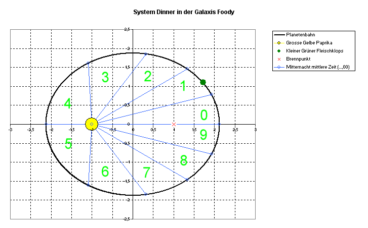

Am Tag Null legt der Grüne 0,815 MM zurück,
Am Tag Eins legt der Grüne 0,907 MM zurück.
Tag Zwei 1,102 MM
Tag Drei 1,454 MM
Tag Vier 2,012 MM
Tag Fünf 2,012 MM
Tag Sechs 1,454 MM
Tag Sieben 1,102 MM
Tag Acht 0,907 MM
Tag Neun 0,815 MM

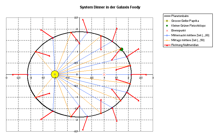

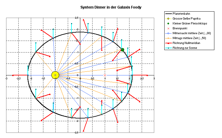

Die Dezimilianer lieben Symmetrien! Und die Rechung der Fläche so eines schiefen Tortenstücks ist auch nicht so ganz ohne. Alle 10 Stücke haben die selbe Fläche (1,2517 MM²).
Das gleich kann man auch für "Mittag", Uhrzeit 5:000 Hunden einzeichnen (in Orange).
Der Grüner dreht um seine Achse mit 11 Umdrehungen pro Jahr, also mit 1,1 Umdrehungen pro Tag. Das zeichnen wir jetzt auch noch ein (in Rot):
Und jetzt sieht man es: Nur an zwei Zeitpunkten, an 0,0:000 (ganz rechts) und an 5,0:000 (ganz links) steht die Gelbe dort, wo sie hingehört. Ansonst gibt es immer eine Abweichung zwischen der Richtung des Nullmeridians (Rot) und der Verbindungslinie Grüner zu Gelbe.

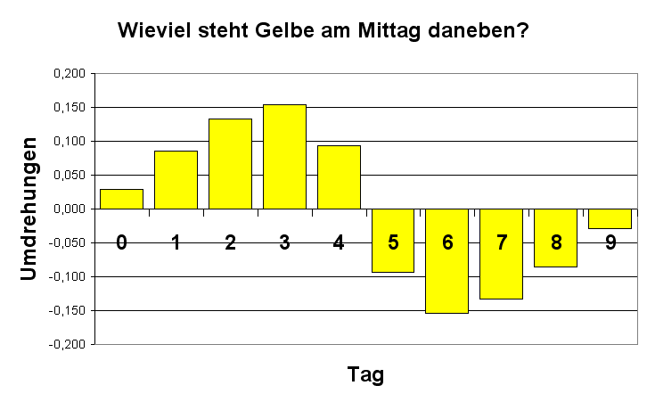

Sehen wir uns die Mittage an.
Am Tag Null steht die Gelbe um 0,030 Umdrehungen zu weit, westlich
(Für Nicht-Dezimilianer sind das 11°)
Am Tag Eins 0,086 Umdrehungen, westlich (31°)
Am Tag Zwei 0,133 Umdrehungen, westlich (27°)
Am Tag Drei0,154 Umdrehungen, westlich (18°)
Am Tag Vier 0,094Umdrehungen, westlich (34°)
Am Tag Fünf -0,094 Umdrehungen zu kurz, östlich (-34°)
(Minus, weil jetzt zu weit im Osten, also sie kommt >zu spät< im Süden an, Plus war zu weit im Westen, >zu früh<)
Am Tag Sechs -0,154 Umdrehungen, östlich (-55°)
Am Tag Sieben -0,133 Umdrehungen, östlich (-48°)
Am Tag Acht -0,086 Umdrehungen, östlich (-31°)
Am Tag Neun -0,030 Umdrehungen, östlich (-11°)

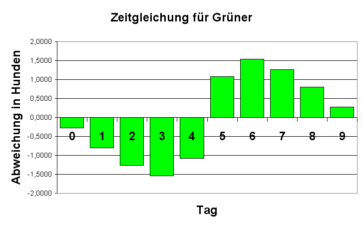

Nun stellen die Dezimilianer die Frage aber genau anders herum: Wann ist die Gelbe am höchsten Punkt? Wann ist der wahre Mittag und nicht der mittlere Mittag auf Grüner?
Das ist jetzt die Zeitgleichung für den Planeten Kleiner Grüner Fleischklops. Der Grüner braucht zwar im Mittel immer 10 Hunden, um einen Tag weiter zu drehen. Allerdings ist das halt nur ein Mittelwert, weswegen man so was >Mittlere Zeit< nennt. Die >Wahre Zeit<, auch >Wahre Gelbezeit< genannt, weicht davon ab. Am Schlimmsten zwischen Tag Vier und Tag Fünf, da ändert sich der Mittagsdurchgang von Gelbe von 1,08 Hunden vor dem mittleren Mittag auf 1,08 danach, also um ganze 2,16 Hunden. Von Zwei auf Drei und von Sechs auf Sieben sind es noch nicht mal 0,3 Hunden Veränderung.

Zeichnen wir die Richtung zum Stern Sonne ein (in Cyan):
Am Zeitpunkt 0,0:000 steht sie genau quer ab zur Hauptachse der Ellipse, und am Frühlingspunkt genau in der Verlängerung von Gelbe zu Grüner. Welch toller Zufall. Deswegen beschliessen die Dezimilianer. diese Richtung des Universums 0 zu nennen.
Wann steht die Sonne wieder in derselben Richtung, bezogen auf einen Beobachter auf Grüner, der sich ja mit dem Klops mitdreht? Zum Zeitpunkt 4,0:41, nach 9,090909 Hunden. Die Zahl kennen wir doch irgendwoher? Ja, das ist die Zeit, die der Klops für eine Umdrehung braucht! Logisch, ganz klar, muss ja so sein. Die ganze Reihe lautet:

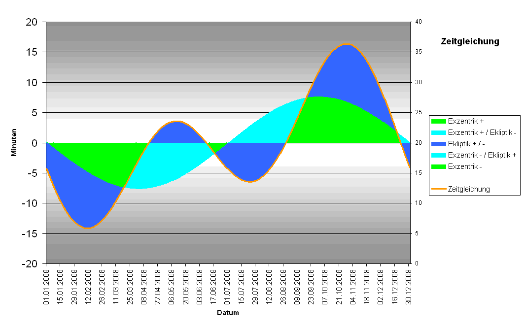

Bleibt noch die Zeitgleichung übrig. Den Anteil der Exzentrizität kennen wir schon von den Dezimilianern. Bei uns kommt aber noch die Kippung der Erdachse hinzu.
Die grüne Kurve ist die Folge der Exzentrizität, wie beim Kleinen Grünen Fleischklops. Fängt leider nicht wie dort genau am Jahresanfang mit Null an, sondern ein paar Tage später. Nulldurchgang der Ellipse am 2. bis 5. Januar = Perihel. Und sie ist viel kleiner als beim Grüner, nur maximal 8 Minuten anstatt 1,5 Hunden, wegen der kleineren Exzentrizität der Ellipse. Ausserdem ändert sich unsere Kurve von Tag zu Tag so wenig, dass man die für Greenwich berechnete Kurve meistens für alle Zeitzonen einsetzen kann, ohne dass der Fehler auffällt (Er beträgt im ungünstigsten Fall, Ende Dezember, nur etwas über 1 Sekunden pro Zeitzone, ca. 14 Sekunden für die Datumsgrenze. Bei den Dezimilanern unterschieden sich die Zeitgleichungen um bis zu einer Hunde!)
Die blaue Kurve ist die Folge der Kippung der Erdachse, Die Zeiten packen sich auf die grüne Kurve noch drauf. Die Kurve hat vier Nulldurchgänge, dann, wenn die Erdachse entweder genau zur Sonne hin zeigt, genau weg oder der Winkel zwischen der Linie Erde-Sonne und der Erdachse genau rechtwinklig ist. Die Termine sind
  • Wintersonnenwende (22. bis 23. Dezember)
  • Tagundnachtgleiche (20. März und 23. September, auch wieder plus/minus so einen Tag)
  • Sommersonnenwende (aktuell 21. Juni)
Auch wieder eine kleine Verschiebung zum Jahresanfang.
In der Summe kommt die dicke orange Linie dabei raus; ziemlich krumme Sache. Bei dieser Überlagerung liegt die stärkste Änderung um den 20.12. herum, mit fast einer halben Minute pro Tag. Da ist diese Veränderung dann sogar stärker als die Veränderung von Sonnenauf- und Untergang.

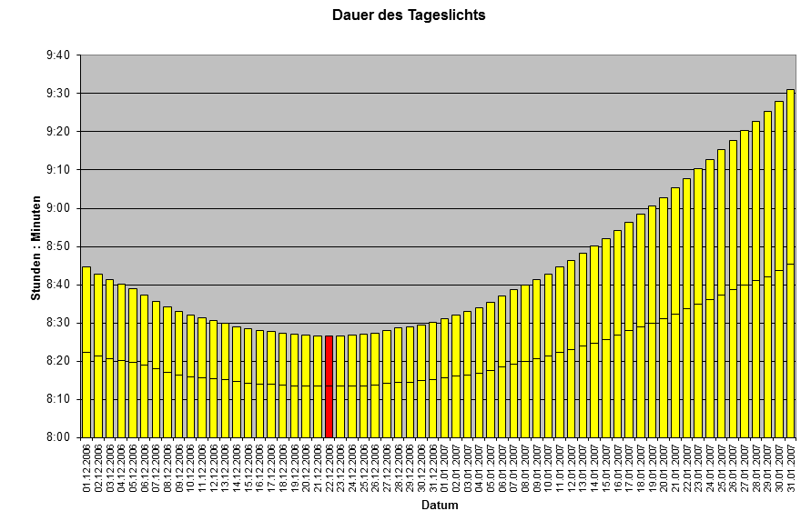

So kanns gehen, man denkt sich nichts Böses, liest einen Beitrag zu einem Thema, mit dem man sich schon mal intensiver beschäftigt hat, findet eine, nennen wir es mal suboptimale Formulierung zur Wintersonnenwende und stellt die Sache richtig. Dabei fällt einem auf, dass man die Rechnung dazu nicht mehr findet. Nach heftigem Suchen finde ich sie wieder, aber unter dem Dateinamen Solstitium und nicht Wintersonnenwende. Autsch.

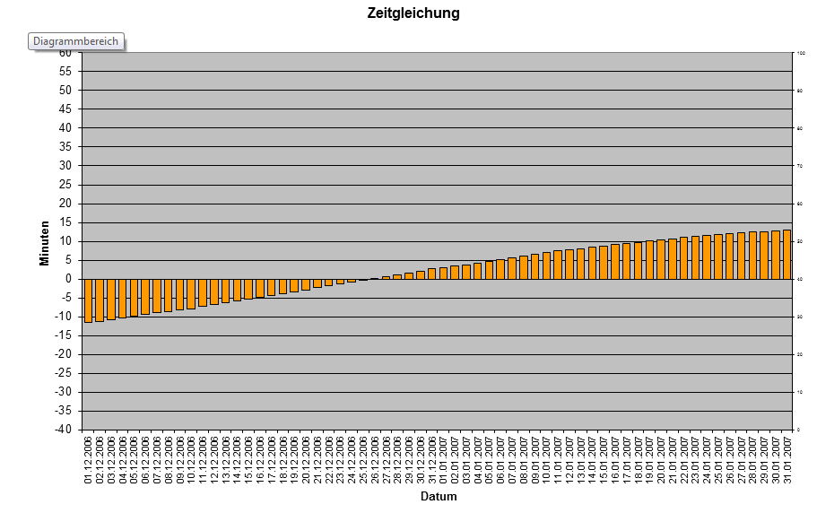

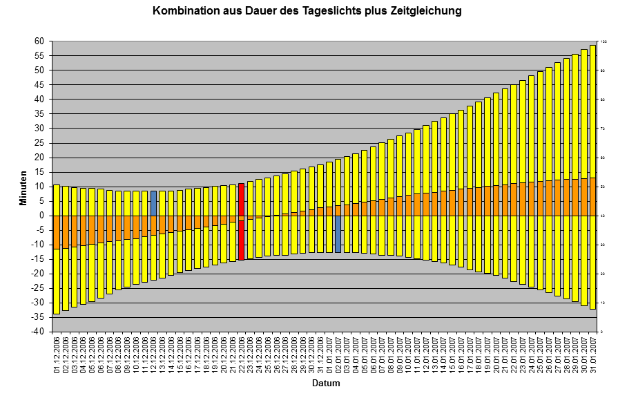

Erster Schritt: Man rechnet aus, wie lang das Tageslicht an den Tagen um den Jahreswechsel herum ist.
Zweiter Schritt: Man rechnet die Verschiebung der Sonnenzeit zur mittleren Zeit aus.
Dritter Schritt: man packt beides zusammen und bekommt die Lösung, warum an der Wintersonnenwende weder der späteste Sonnenaufgang (unten, ca. 2.1.) noch der frühste Sonnenuntergang (oben (ca. 12.12.) stattfindet.
Soweit so gut, aber dabei braucht man halt die Zeitgleichung, und dabei fällt mir ein, dass da noch eine Frage offen war, um die ich mich damals nicht gekümmert hatte. Wo man auch über die Zeitgleichung nachliest wird erwähnt, dass sie in der Antike schon bekannt war.

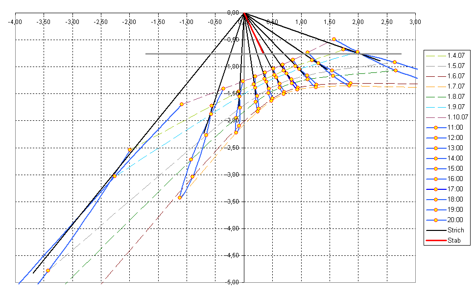

Zur, und zwar NUR zur Tagundnachtgleiche ist die Linie, die die Spitze des Zeigers auf die Wand malt, eine Gerade.
So, und nun kann man also genau beobachten, wann das ist, einmal Anfang Frühjahr, einmal Anfang Herbst. Und jetzt haben sie einfach Tage gezählt: Vom Frühjahrsanfang bis zum Herbstanfang, dann wieder bis zum Frühjahrsanfang. Herbst und Winter sind im Mittel rund 179 Tage, Frühjahr und Sommer aber etwas über 186 Tage.
