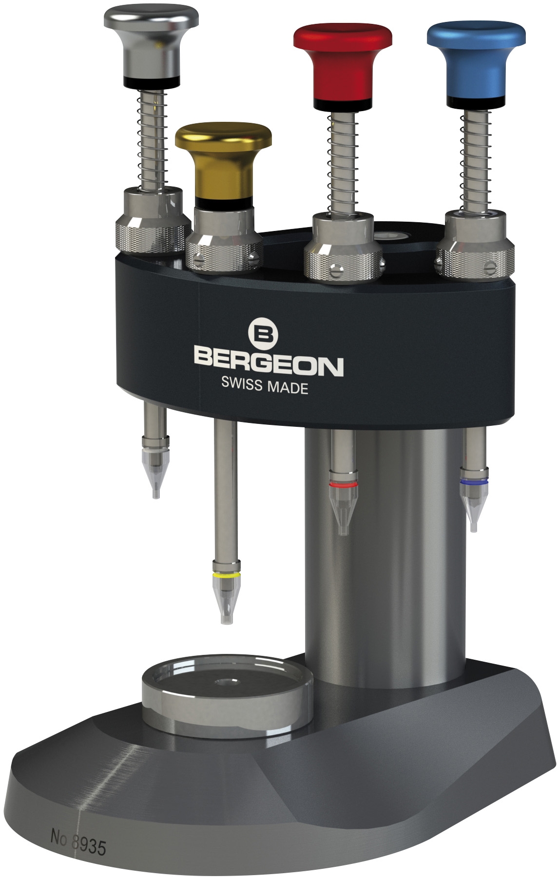

Johannes Fend hat geschrieben: 14 Feb 2026, 17:54 Der zentrale Chronosekundenzeiger müsse getauscht werden, dieser werde mit einem Hammer aufgeschlagen und lasse sich nicht schadlos abnehmen und neu montieren.
Puh, dem Uhrmacher würde ich keine Uhr anvertrauen. :whistling:
Zeiger werden grundsätzlich mit wenig Druck aufgepresst. Impulsartige Schläge sind zu vermeiden da eventuell die Position von Lagersteinen verändert oder Zeiger/Triebe beschädigt werden könnten.
In der industriellen Uhrenfertigung erfolgt das Ausrichten, Setzen und Aufpressen der Zeiger vollautomatisch, so wird immer mit kontrolliertem Druck gearbeitet und die Ausrichtung stimmt auf Anhieb. Im Video von Omega ab 0:35 zu sehen.
Dass beim Service durch die Hersteller die Zeiger - insbesondere die zentrale Chronosekunde - getauscht werden, ist in der Branche üblich. Auch wenn Zeiger grundsätzlich wiederverwendbar sind, ist der sichere Halt nur beim Erstanwendung garantiert.
Beim Uhrmacher findet sich hingegen ein Zeigerpressstock. Dieser sorgt dafür, dass der Druck exakt axial ausgeübt und das Trieb von der Gegenseite gestützt wird. Auch dies ist ein sanfter Pressvorgang, kein Impuls.
Johannes Fend
Beiträge: 1818
Registriert: 18 Sep 2007, 14:44
Wohnort: Vorarlberg
Re: Aktuelle Servicepreise , Wartezeiten und Anmerkungen
Beitrag von Johannes Fend »
Danke für die ausführliche Erläuterung. Ich schätze die Auskunft, die man mir da gab, rührt evtl. auch daher, dass sogar Breitling selber in älteren SAV-Videos die Zeiger-Remontage mittels Hammer zeigt, siehe bei Min. 2:55 :
https://youtu.be/VKLH1np94aY?si=ErQvXVLX_RK2wzu-
Habe mir daher nicht allzu viel dabei gedacht, werde mir den nächsten Serviceort aber wohl überlegen und in neueren Videos, wo schon B01-Modelle vorkommen, sieht man das mittels Hammer auch so nicht mehr ...

Beiträge: 20564
Thomas H. Ernst hat geschrieben: 15 Feb 2026, 11:25 Beim Uhrmacher findet sich hingegen ein Zeigerpressstock. Dieser sorgt dafür, dass der Druck exakt axial ausgeübt und das Trieb von der Gegenseite gestützt wird. Auch dies ist ein sanfter Pressvorgang, kein Impuls.
Aber nur mit Druckmessgerät
