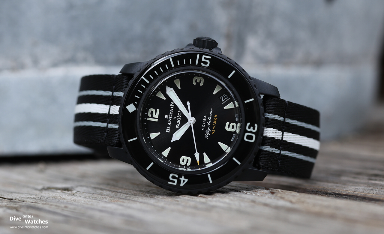

Re: Erfahrungsbericht Uhr der Firma Steinhart
Auf Facebook war diese Woche grad wieder von einem einem Besitzer einer Keramik-Uhr mit einem Listenpreis von $16'700.00 zu lesen, dessen Uhr ins Waschbecken gefallen sei, dabei soll die Keramik-Lünette gebrochen sein.Thomas H. Ernst hat geschrieben: 14 Mär 2026, 11:15Das Bruchrisiko schätze ich eher gering ein, da hat der Träger dann ganz andere Probleme.![]()
Die erste Offerte war (davon ausgehend, dass wir alle von USD reden) "$6'975 as they claim they need to also replace the case ($4'100)." mit dem Resultat, dass er will not be buying another ceramic watch." Die zweite Offerte schien dann merklich tiefer, der Fall zeigt aber halt dennoch, dass Keramik auch nicht grundsätzlich sorgenfrei ist, vor allem, wenn das Gehäuse etwas aufwändiger bearbeitet zu sein scheint. - Von Rado hört man bspw. eher selten von Brüchen, dort scheinen die Gehäuse selbst genug robust oder dem Material entsprechend gebaut/geformt zu sein. Andere Anbieter müssen Radiergummies mitgeben, um Streifen zu entfernen. Nichtsdestotrotz, ich würde ebenfalls zuerst zu Keramik greifen, aber die Black Bay hat dann prompt eine Krone und Lünette aus Edelstahl mit PVD-Beschichtung.
PS: Danke Ralf für den Background
PPS: I habe Biokeramik vergessen
