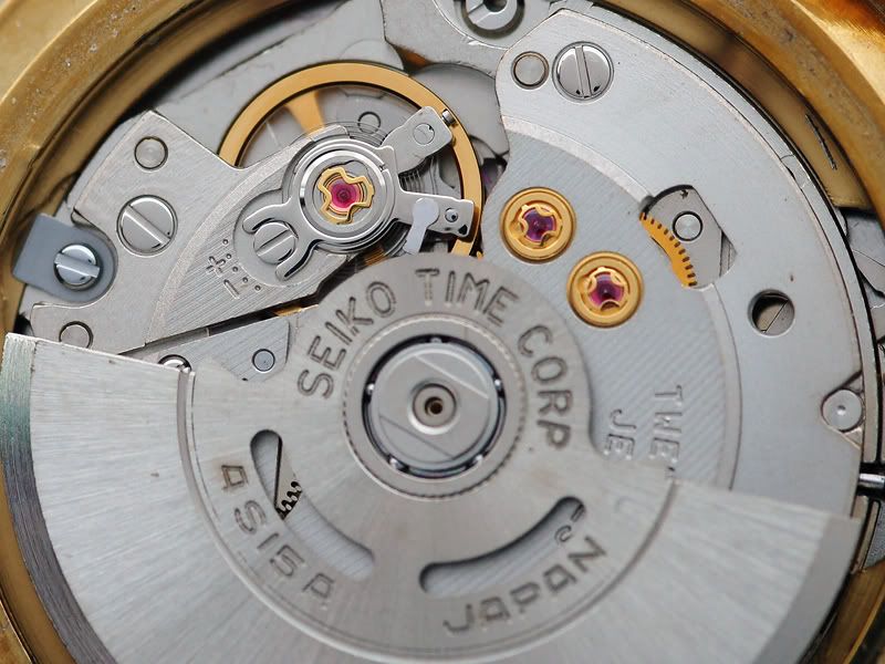

P.S. ich bin selbst Seiko-Fan, aber wennman schon ein Werk mit dem ETA 2428 vergleichen will, sollte es doch wohl eher das 4S15 sein. Dieses hat ebenfalls eine Handaufzugsmöglichkeit. Ich habe meines noch nicht demontiert und weiß von daher nicht, wie es dort gelöst ist. Vielleicht traue ich mich mal demnächst dran. Falls ich aber den Mut (da meine handwerklichen Qualitäten doch eher begrenzt sind) nicht aufbringe, könnte vielleicht einer der anwesenden Uhrmacher Stellung nehmen (wobei das 4S15 in unseren Breitengraden nicht gerade häufig anzutreffen ist).
Hier mal ein Bild vom genannten Werk (wobei natürlich durch die Automatikbrücke nicht viel erkennbar ist):
Axel
