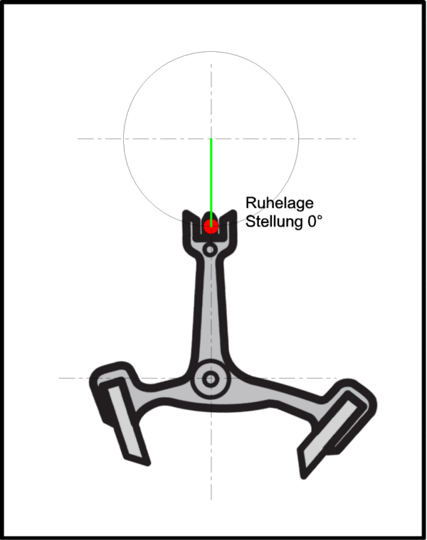

Im vorangegangen Kapitel steht der Satz: "Dieses Weiterrücken erfolgt idealerweise in der Mitte der Schwingung, in der sogenannten Nulllage.". Nur tritt dieser Idealfall nicht von alleine auf. Den muss man einstellen, justieren. Dazu sehen wir uns den Anker etwas genauer an.
Die Ankerform ist sehr deutlich, deswegen heisst er auch so. Unten, die zwei Stäbchen, die das Ankerrad (in der Zeichnung weggelassen) festhalten sind die Paletten, meistens aus Rubin, seltene, aber immer öfters aus anderen harten Werkstoffen. Oben die Gabel, in der Gabel der Hebestein (rot). Der gehört aber schon zur Unruhe, sitzt exzentrisch auf der Unruhe, der Abstand zur Achse der Unruhe ist die grüne Linie, die Unruhe selber ist auch weggelassen.
Eine erste, grobe Einstellung kann natürlich vornehmen, in dem man dafür sorgt, dass in Ruhe alles, Ankerrad, Anker, Hebestein, Unruhe, schön in einer Reihe steht. Aber so gut kann man das im realen Kaliber gar nicht sehen.

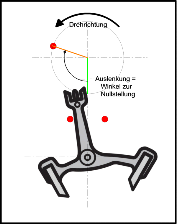

Die Amplitude ist kurz gesagt die maximale Auslenkung.
Das >Warum messen?< diesmal gleich zu Anfang. Je wenigere Energie die Unruhe zugeführt bekommt, umso kleiner wird die Schwingung. Lässt also die Amplitude einer Uhr nach, dann bedeutet das, dass nicht mehr soviel Energie an der Unruhe ankommt. Könnte an einer Aufzugsfeder liegen, die nicht mehr so viel Kraft hat, eher aber an einem Räderwerk, das nicht mehr in Ordnung ist, deswegen höhere Reibung aufweist und mehr von der Energie verliert, als es eigentlich sollte. Wie auch immer, ein Indiz für Wartungsbedarf.

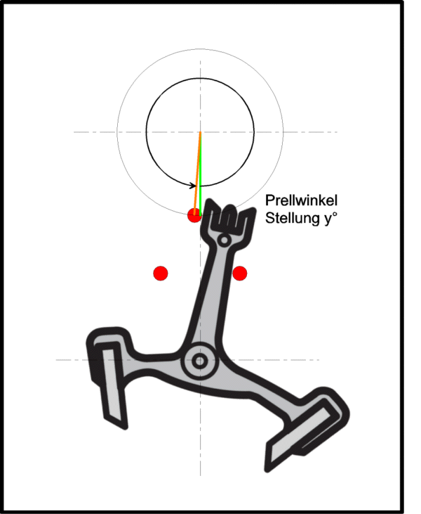

Die andere Richtung, zuviel Amplitude, ist aber auch nicht gut. Weil irgendwann ist Schluss mit lustig, Ende mit freiem Schwingen der Unruhe. Nehmen wir mal an, die Unruhe hat sehr viel Energie abbekommen und dreht, nachdem sie die Gabel des Ankers nach rechts gekippt hat, immer weiter gegen den Urzeigersinn.
Nachdem sie rund eine ganze Umdrehung von der Nulllage entfernt ist, ist dann auf einmal die Gabel im Weg. Die liegt aber schon am rechten Begrenzungsstift an und kann nicht mehr ausweichen. Die Unruhe wird abrupt abgebremst, kaputt geht war nichts, aber der Gang ist zum Teufel. Das nennt sich dann Prellen. Damit das nicht passiert, auch dann nicht, wenn die Uhr bewegt wird, sollte die Amplitude bei einer Uhr im Normalzustand schon etwas Sicherheitsabstand bis zum Prellen haben, nicht nur ein paar Grad, sondern ordentlich.
Man könnte jetzt eigentlich hingucken, wie gross die Amplitude ist, man bräuchte nur eine Markierung auf der Unruhe, gute Sicht und ein schnelles Auge. Aber die letzten beiden Punkte sind so eine Sache, da gibt's dann doch den nicht ganz so einfachen Trick, wie die Zeitwaage das rausbekommt, ohne hinzusehen, nur mit Hinhören.

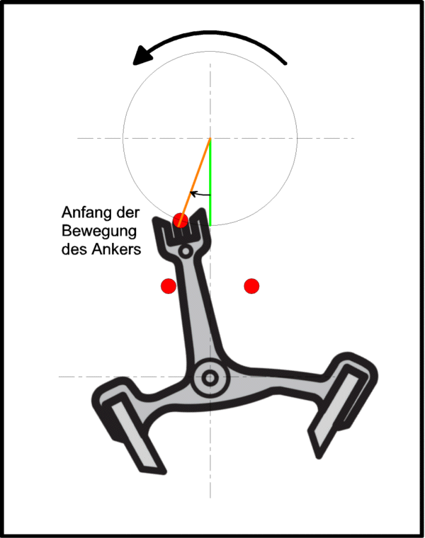

Wo kommen diese Einzelteile her? Die Hemmung sei ausgelenkt, die dreht gerade gegen den Uhrzeigersinn, ist noch unten im Tal, aber schon im Weg bergauf.
Das sieht dann so aus:
Weiter geht’s. Irgendwann berührt der Hebestein die Gabel. Er hat dabei schon ein ziemliches Tempo drauf
Und weil er so schnell ist schepperts, dieser Aufprall ist das >t< in >tick<, da erste der drei Geräusche. Der Anker setzt sich in Bewegung. Der Uhrmacher nennt es >Auslösung<.

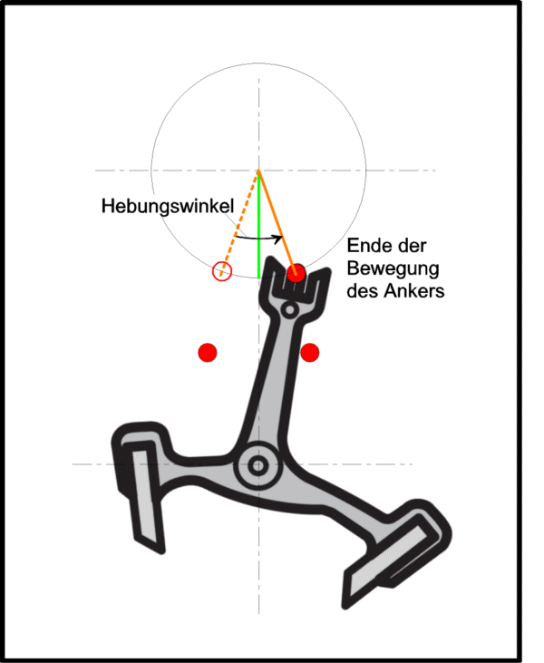

Die linke Palette bewegt sich nach oben. Der Zahn des Ankerrads, das bis jetzt einfach seitlich von der Palette festgehalten wurde, rutscht über die Kante der Palette auf die schräge Stirnfläche. Dadurch passier was sehr Entscheidendes, bis jetzt hat die Unruhe den Anker geschubst, so lange der Zahn aber auf die Schräge drückt schiebt das Ankerrad den Anker und der Anker wiederum via Hebestein die Unruhe. Diese Phase heisst >Impuls<. Die Unruhe erhält jetzt all die Energie, die sie in der letzten Halbschwingung durch Reibung verloren hat, zurück. Die Richtung, in der sich die Energie bewegt wird umgekehrt. Beim Auto würde man das >Lastwechsel< nennen. Anstatt zu bremsen wird auf einmal schlagartig beschleunigt, dann wieder gebremst. Der Hebestein wechselt die Seite, vom linken zum rechten Gabelzinken und wieder zurück. Das alles macht etwas Lärm, das zweite Geräusch, das >i< im >tick<. Das Ankerrad dreht sich weiter. Irgendwann stösst es gegen die rechte Palette, das gesamte Räderwerk wird wieder angehalten, nach dem es sich ein Stückchen frei bewegt hat. Sehr, sehr kurz danach passieren noch zwei weitere Dinge:
  • der Anker bumst gegen den rechten Begrenzungsstifts
  • Der Hebestein verlässt die Gabel
Ankerrad gegen Palette und Anker geben Begrenzungsstift geben zusammen das dritte, das lauteste Geräusch, das finale >ck< im>tick<. In horologischen Kreisen bekannt unter dem Namen >Fall<.
Der Winkel, den die Unruhe von der ersten Berührung von Hebestein mit Gabel bis zum verlassen der Gabel zurück gelegt, hat nennt sich Hebungswinkel (von der hellgrünen bis zur hellblauen Linie).
