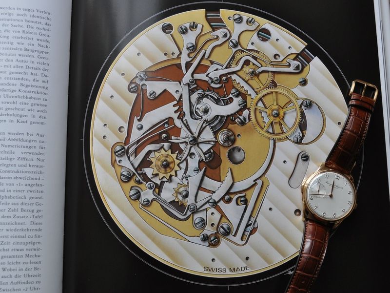

Tolle Bilder vom Werk. Ist der Repetitionsmechanismus zifferblattseitig montiert, man sieht gar keine Hämmerchen?u2112 hat geschrieben:Die Details zum Repetitionsmechanismus gibt es dann nochmal später separat.

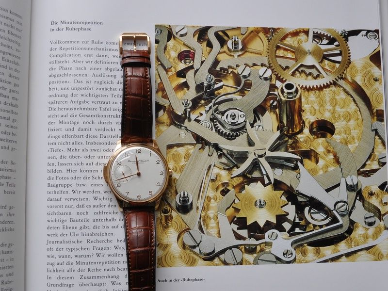

... und nun der letzte Teil: Die Minutenrepetition.
Erst mal kurz zur Geschichte: Schlagwerke in Uhren gibt es schon seit mehreren Jahrhunderten und ihre Funktion ist ähnlich der einer Kirchturmuhr - bei Tag und vor allem bei Nacht wird die Zeit über Glockenschläge angezeigt. In gewisser Weise ist das also der Vorläufer zum heutigen schnöden Superluminova
Man unterscheidet bei Schlagwerken grob zwei Arten: Mechanismen, die von alleine und dauerhaft die Zeit ansagen, heißen Sonnerie - in der kleinen Variante schlägt es nur zur Stunde, bei der Grande Sonnerie auch zur Viertelstunde. Bei Repetitionsuhren erfolgt die Zeitanzeige nur, wenn man das Schlagwerk aktiviert über den seitlichen Schieber. Auch hier gibt es diverse Varianten, einfache Versionen erfassen nur Viertelstunden- oder Fünf-Minuten-Intervalle, die Minutenrepetition ist hier die höchste Komplikation.
Die Grundfunktion, die auch heute noch verwendet wird, stammt dabei vom großen Breguet höchst selbst: Um das Uhrwerk werden außen zwei Tonfedern gespannt, in der Portugieser jeweils weniger als 1mm dick. Eine ist dabei höher und die andere tiefer gestimmt. Das "klingt" einfach, ist aber enorm zeitaufwändig und nur von absoluten Spezialisten zu bewerkstelligen. Meines Wissens gibt es bei IWC nur zwei Uhrmachermeister, die dies beherrschen. Der Unterschied beider Tonfedern ist genau eine Quarte (also zweieinhalb Ganzton-Schritte).
Zur Zeitansage werden diese Federn mit zwei Hämmerchen angeschlagen und zwar nach dem folgenden Prinzip:
- zunächst erfolgt die Ansage der Stunden durch Schläge auf die tiefe Tonfeder
- dann werden die vergangenen Viertelstunden durch Doppelschläge auf beide Tonfedern angezeigt
- und am Ende dann die Minuten durch Schläge auf die hohe Tonfeder.
Man hat also immer ein Sequenz in der Form "Dong - Dong - Dong -- Ding-Dong - Ding-Dong -- Ding - Ding - Ding - Ding". Die längste Sequenz schlägt das Werk um 12.59 Uhr (nämlich 12 "dongs", 3 "ding-dongs" und 14 "dings"), die kürzeste um 13.00 oder 01.00 Uhr (ein "dong"). Befindet sich die Zeit innerhalb der ersten Viertelstunde, gibt es keinen Viertelstundenschlag, sondern eine längere Pause in der Mitte.
Der Repetitionsmechanismus hält die aktuelle Uhrzeit beständig vor, man hört deshalb z.B. zur Viertelstunde ein leises Klicken (ähnlich wie bei einem Datumswechsel), wenn die Viertelstunden-Raste einen Schritt weiter rutscht. Die Aktivierung erfolgt über den seitlichen Schieber. Anders als bei einem Wecker (der meist über ein eigenes Federhaus betrieben wird, das separat aufgezogen werden muss), liefert bei der Repetition der Schieber auch die Energie für das Schlagwerk - durch das Verschieben wird eine Feder gespannt, durch die dann die Hämmerchen angetrieben werden (man hört ein leichtes Surren, wenn diese Feder abläuft).
Je nach Uhrzeit muss der Schieber deshalb unterschiedlich weit betätigt werden, d.h. der Anschlag verschiebt sich - um 13.00 Uhr ist der Weg ganz kurz, um 12.59 Uhr muss man bis ganz unten durchdrücken. Der entsprechend notwendige Widerstand wandert automatisch mit. Zudem gibt es einen "alles oder nichts"-Mechanismus - wenn man den Schieber nicht weit genug bewegt, erklingt nicht eine unvollständige, sondern gar keine Zeitansage. Das muss man wissen - beim ersten Mal dachte ich "neeiin, jetzt hast Du das Ding schon nach ein paar Stunden kaputt gemacht" ... da ist man dann schnell hellwach .
Zum Schluss noch ein paar Hintergründe zur Geschichte der IWC Repetition: Wie so manche Großtat, die dem Laden bis heute viel Geld und Freude bringt, führt auch die MR auf eine Entscheidung des unvergessenen Günter Blümlein zurück. Der hatte 1983 das ultimative Projekt zur Wiedergeburt der mechanischen Uhr gestartet: Die erste "Grande Complication" der Neuzeit und die erste als Armbanduhr. Insgesamt betrug die Entwicklungszeit 7 Jahre - in Etappen wurden die einzelnen Projekte sichtbar, z.B. der Ewige Kalender von Kurt Klaus, der schon 1985 in der Da Vinci Premiere feierte. Das Repetitionsmodul hatte eine Entwicklungszeit von über 4 Jahren und der Prototyp erklang das erste Mal im Dezember 1988. Die Entwickler des Moduls waren Dominique Renaud und Giulio Papi (unten auf den Fotos u.a. mit Kurt Klaus), die hier einiges an Innovationen in diese alte Komplikation einbrachten (1986 hatten sie sich mit einer eigenen Firma, Renaud & Papi, selbständig gemacht, die später von AP übernommen wurde und heute noch große Komplikationen entwickelt). Für die Tonfeder waren Robert Greubel und Gion F. Letta zuständig.
Die erste Serienuhr der "Grande Complication" wurde am 09.04.1990 fertig, um 21.04 Uhr erfolgte die erste Betätigung der Repetition (man sieht, gut dokumentiert ) - 10 Tage später wurde die Uhr in Basel auf der Messe vorgestellt. Und das war schon ein ziemlicher Coup, keiner der "großen Drei" hatte eine solche Uhr als erster zustande gebracht, sondern IWC. Das dürfte manchen in Genf sehr geärgert haben...
Die Portugieser Minutenrepetition gibt es seit 1995, in der originalen Version auf 800 Stück limitiert (je 250 in Gelb-/Rot-/Weiß-Gold und 50 in Platin). Genau wie bei der Grande Complication wird auch hier das Repetitionsmodul auf das Grundwerk aufgesetzt, deshalb ist der Mechanismus zifferblattseitig und von unten nicht zu sehen. Wen das stört: Es gab auch eine skelettierte Version, wo man durch das Zifferblatt alles sehen konnte.
So, genug Text - jetzt kommen noch einige Bilder, alle mit dem Manfred Fritz-Buch "Grande Complication" als Hintergrund. Und wie gesagt - auf Grundlage dieses Buches kann man so eine Uhr selbst bauen
Jetzt fehlt eigentlich nur noch mal ein Soundfile - ich arbeite dran

@Christian: Herrliche Uhr! Genial! Klassischer (im positiven Sinne) geht's nicht mehr!
Wie hoch baut die Uhr?
Noch eine Frage: wo sind dennn die Hämmer und Tonfedern zu sehen? Rückseite des MR Moduls?

@ Christian Ganz herzlichen Glückwunsch für diese wirklich sehr schöne, gar perfekte, Uhr. Ganz klar Haute Horlogerie und das zu einem Preis, den man im Vergleich zur Konkurrenz sogar noch günstig nennen kann. Gut jemacht, der Herr!
@ Marcus Wenn ich den ausführlichen Text, den Christian geschrieben habe richtig gelesen und verstanden habe, dann ist die Uhr 11mm hoch. Eher flach, finde ich. Das ist toll. Es macht den Eindruck als wäre von der MR Komplikation auf der Werksseite bzw. Gehäuserückseite leider gar nichts zu sehen, weil die Komplikation ja als Modul auf der Zifferblattseite sitzt. Vielleicht der einzige Wermutstropfen an dieser wirklich wunderbaren Uhr.
Das Zifferblatt ist sicher eines der schönsten bei IWC, und ich würde sogar soweit gehen zu sagen, eines der schönsten auf dem Markt!
