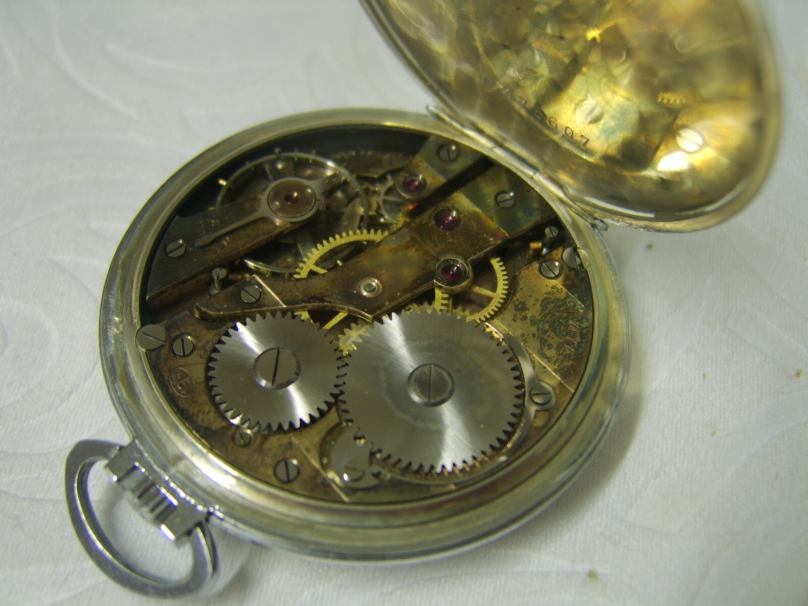

Hallo da draussen
kennt jemand die Bezeichnung dieses Werkes??
Bei allem, was im Netzt gefunden habe stimmen entweder Räderwerks-
ODER Aufzugsbrücke überein, aber nie beide :-(
BSBV
Beiträge: 1424
Registriert: 07 Mai 2010, 12:21
Re: Sammelfaden Werkbestimmung
Beitrag von BSBV »
Bernd
Beiträge: 8833
Hallo Bernd,
vielen Dank fuer den Hinweis, aber wenn es so einfach wäre, hätte ich nicht gefragt :wink:
Mein Werk hat einen Durchmesser von rund 19 Linien und ein anderes Gesperr.
Die Kombination habe ich noch nirgendwo gefunden :(
BSBV
Beiträge: 1424
Beitrag von BSBV »
Die Machart des Werkes ist gleich.
Ich sehe auch, dass das 18-28-3T eine Schrauben-Unruh hat.
Vielleicht wurde Dein Werk überarbeitet ? Gesperr und Unruh neu ?
Bernd
Beiträge: 8833
Hallo Bernd,
eher nein. Das Gesperr meines Werkes ist m.E. die alte Version. Und das
Werk hat in der Tat eine aufeschnittene bimetallische Schraubenunruh, die
ist aber ohne Blitz nicht zu fotografieren :wink:
Ich könnte mir vorstellen, dass das Werk aus einer Übergangszeit stammt.
Die Räderwerkbrücke passt zum 19-34-3
Die Federhausbrücke zum 18,5'''
Allerdings ist das Werk in meiner nochmal grösser (43,0 mm)
Von vorne sieht sie übrigens so aus :wink:
Den Sekundenzeiger finde ich grandios :mrgreen:

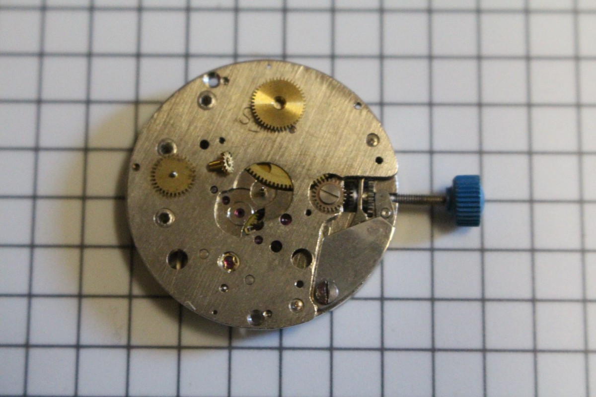

ich hab ein neues Rätsel.
Kennt jemand die Bezeichnung dieses Sonceboz-Werkes?
Beiträge: 8833
Hoi
Hat wirklich niemand eine Idee? Irgendein altes Datenblatt??
Ein Katalog, ein Werksucher, den ich nicht kenne? Irgendwas?
:shock:
Roland Ranfft
Beiträge: 2625
Registriert: 06 Mär 2006, 01:25
Wohnort: 41844 Wegberg-Wildenrath
Interessen: Taschenuhren
Beitrag von Roland Ranfft »
Moin Michael,
ich habe schon bei den Kalibern ES 55...ES 96 viele Stunden für die Zuordnung versemmelt, d.h. es gibt nirgends informationen, und die in meinem Archiv sind auch nicht 100% zuverlässig (aber widerlegen kann's wohl keiner). Dein Werk scheint ein vereinfachter Nachfolger des ES 95 zu sein, denn in den etwas schwärzlich geratenen Fotos erkenne ich nur das vereinfachte Gesperr als Unterschied. Die offizielle Bezeichnung wird wohl zusammen mit der Société Industrielle de Sonceboz sanft entschlafen sein.
