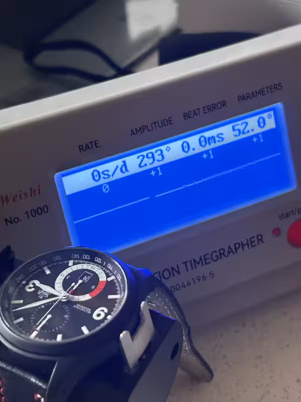

Ich habe mich auch inspirieren lassen. Ebenfalls heute angekommen. :mrgreen:
Bis auf einen Ausreisser bei einer alten Seiko alles halbwegs normal. Zumindest bei den wenigen Uhren, welche ich derzeit zu Hause habe. Danke für die Initialzündung zur Bestellung.

Ein altes Rundstecker-Kabel, ein Stück Leerrohr, zwei 6mm-Stecker und Heißkleber… schon ist der Weishi mobil einsetzbar. :D

Ich hab die Weishi seit 2011. 98 % verlässlich, CoAx-Kaliber sind u.U. schwierig. Die Gehäuseaufnahme nervt, am besten mit Filzgleitern für Möbel abkleben.

SteveMcQueen hat geschrieben: 06 Feb 2025, 00:34 Ich hab die Weishi seit 2011. 98 % verlässlich, CoAx-Kaliber sind u.U. schwierig. Die Gehäuseaufnahme nervt, am besten mit Filzgleitern für Möbel abkleben.
Du meinst die Flächen, die am Uhrengehäuse anliegen wenn die Uhr eingespannt wird? Die (metallische) Seite, die überlicherweise an der Kronenseite anliegt (Sensor), sollte für eine bestmögliche Übertragung zwar nicht beklebt werden, ich denke aber, dass das Signal stark genug ist, so dass ein Streifen Klebe-/Isolierband hier keine nennenswerte Beeinflussung darstellt.
Stimmt. Den Hebewinkel habe ich später erst manuell eingestellt, was mich ein wenig nervt, wenn man etwas am Gerät aussetzen will .
Interessant für mich war die Feststellung, dass ich sogar zwei kleine Händler mit Ladengeschäft kenne, welche diese Geräte benutzen und den Hebewinkel grundsätzlich ignorieren.
Die kaufen aber auch Uhren an und bewerten sie nach der Laufleistung am Gerät. Erst später gehen sie zu ihren Uhrmachern, welche sich professionell um die Ticker kümmern.
Wenn ich mal Zeit finde, muss ich mir mal anschauen, wie weit die Werte bei verschiedenen Uhren abgleiten, wenn man den Hebewinkel tatsächlich ignoriert.
Immerhin gibt es ja auch oft Vintage-Uhren, bei denen man nicht einmal ad hoc weiß, was drin genau tickt, ergo hat man auch keine Einstellungswerte.

bauks hat geschrieben: 06 Feb 2025, 09:35
Ja, die meine ich. Ist bei meiner eine raue, dunkle Metalloberfläche, finden Gehäuse nicht ganz so geil. Hab ich daher dünn mit Filzgleitern für Möbel abgeklebt. Die "Horcheinrichtung" ist unten in der Halterung, liegt frei und ist davon nicht betroffen.
Möglicherweise hat Weishi die Halterung über die Jahre hinweg baulich verändert.

Die Oberfläche kannst du einfach flachfeilen.
"Den" Weishi gibts nicht. Das sind x Hinterhofklitschen, die sich gegenseitig abkupfern. Inkl. Bilder und Tesxten.
Beiträge: 6587
Re: Brauchbare Zeitwaage per Smartphone (od. Windows)?
Bei meinem ist die Oberfläche der „Sensorseite“ (dieser erhält in meinem Fall wirklich sein Signal darüber, wie ich beim Recherchieren herausfand) grob satiniert, aber nicht rauh. Da man die Uhr normalerweise mit Ruhe einspannt und diese sich auch nicht bewegt in diesem Zustand, sollten eigentlich keine Kratzer entstehen können.
Dieses Metallstück ist bei mir auch etwas gebogen, mit einer Feile könnte man nicht viel ausrichten (außer Schaden). ;)
