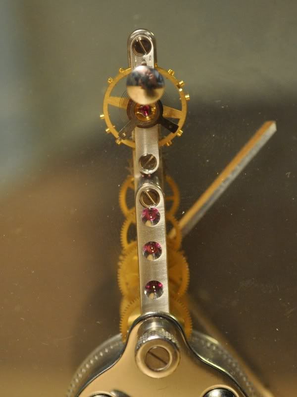

Bei einem Stabwerk sind alle Bestandteile des Kalibers linear angeordnet, wodurch man einen wunderbaren Einblick in die Mechanik bekommt:
Ein Merkmal des Kaliber 210 - die fehlende Stoßsicherung. Der Lagerstein der Unruhwelle wird durch eine polierte Brücke und zwei Schrauben gehalten:
