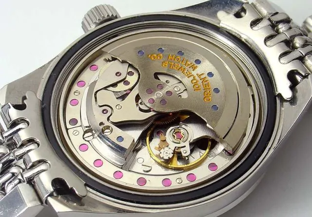

Ach ja die Steine Geschichte:
Mit jeweils 41 Jewels und ohne besondere Komplikationen müssen da ja ausgesprochene Superwerke drin stecken. :mrgreen:
Irgendwo habe ich noch eine Uhr mit einem Werk, in welchem 100 Jewels drin stecken. Da hat man solche wirklich überall platziert, wo immer es ging, auch an absolut unsinnigen Stellen - Hauptsache mehr Stein.
Nachtrag: Hier ist sie doch, allerdings ohne Werkbild, aber egal, 100 Steine, da MUSS ein Überwerk drin stecken :lol:

Quadrilette172 hat geschrieben: 15 Feb 2024, 08:09 Ach ja die Steine Geschichte:
(C) Clarkewatchrepair… :whistling:
