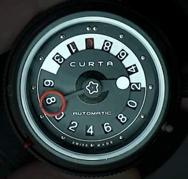

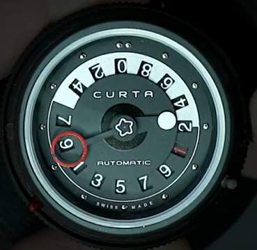

Kann mir bitte mal jemand (, der es weiß,) erklären, wie man bei der "Datumsführung" das aktuelle Datum abliest?
Der rote Pfeil und die rote Ziffern sind auffällig, aber Im Foto bleibt da die Wahl zwischen
  1. 12.
  2. 21.
  3. 1.2.*
  4. 2.1.*
*Was bei Monaten mit mehr als 9 Tagen und ab Oktober eine neue Frage aufwerfen würde.

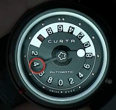

Meine Schlussfolgerung (aber ich bin keiner, der es weiss):
Beim dritten Bild kann der rote Pfeil eigentlich nur unter dem Minutenzeiger verschwunden sein, da dieser genau auf eine Ziffer (die 7) zeigt. Wenn dieser tatsächlich auf die 7 zeigt, dann wäre es beim zweiten Bild also der 17 (mit roter Zahl und Pfeil). Somit müsste es dann beim ersten Bild der 12. sein... :mrgreen:
Sollte das tatsächlich so richtig sein, so wäre gleich auch gezeigt, dass die Datumsanzeige ziemlich oft nicht abgelesen werden kann. Denn der rote Zeiger wird sowohl vom Minuten- wie auch vom Stundenzeiger oft verdeckt.

Ralf hat geschrieben: 29 Jun 2022, 15:38
Curtamanufaktur hat geschrieben: 29 Jun 2022, 15:22 ... Ein schlichtes Zifferblatt mit der CURTA eigenen Datumsführung ...
  1. 12.
  2. 21.
  3. 1.2.*
  4. 2.1.*
Hallo Ralf,
Bei dem Datum ging es darum, die Optik der Curta Rechenmaschinen-Logik nachzuempfinden, weniger um eine "normale" und schnell ablesbare Datumsanzeige.
Bei der Curta Rechenmaschine erscheinen die Rechenergebnisse (schwarzer Bereich) und die Anzahl der Umdrehungen (weisser Bereich) in entsprechenden Fenstern. Die Zahlen in den Fenstern gehen einstellig von Null bis Neun. Zweistellige Zahlen gibt es nicht. Die Idee war, diese Fenster auch bei der Uhr zu realisieren und nicht nur Zahlen auf das Zifferblatt zu drucken. Es lag demzufolge nahe, den Datumsring zu verwenden. Das aktuelle Datum wird - wie Du ja schon richtig erkannt hast - in dem Fenster neben dem roten Pfeil angezeigt. Der Datumsring dreht sich beim Rondawerk R150 im Uhrzeigersinn. Der 30. und 31. werden als rote 0 oder rote 1 dargestellt.
Steht im Fenster eine weisse Null, könnte es sich theoretisch um den 10. den 20. handeln. Es handelt sich um den 10. wenn die beiden roten Zahlen sich im schwarzen Bereich (bei der Curta das Rechenergebnis) befinden. Sind die roten Zahlen im weissen Bereich sichtbar, handelt es sich um den 20. des Monats.
Hier noch ein Link zur Funktion des Datums:
https://youtu.be/keu-Atq4Qbs
Viele Grüsse
Curtamanufaktur

Ach du dicke Sch**** :!:
Es ist tatsächlich der 12. im ersten Foto. Aber nicht weil die rote Ziffer eine 1 ist, sondern weil eine rote Ziffer im schwarzen Tertia links ist.
Wenn eine rote Ziffer, egal welche, im schwarzen Tertia rechts unten ist läuft es von 1 bis 10.
Das ist also der 02. :shock:
Rote Links von 11 bis 20 Tertia rechts.
Ist der 13. :?
So ganz klappt das mit den Farben nicht.
Ist der 18, schon im weißen Bereich, aber eher links.
Oben rechts weißen Tertia 21 bis 29.
Ist der 22. :x
Rote Ziffer rechts ist 30 bis 31.
Ist der 30. :roll:
IMHO: Das Jahrzehnt hat eben erst angefangen, deswegen kann der Titel unverständlichste Datumsanzeige des Jahrzehnts noch nicht vergeben werden. Ist aber ein ganz heißer Kandidat.
