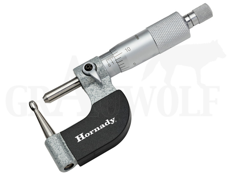

Ich habe mir von meinem Nachbarn dieses Teil ausgeliehen. Es wird zum Ermitteln von Wandstärken bei Geschosshülsen (er ist Sportschütze und Jäger) verwendet. Die Olive kann man rausschrauben und den Dorn dann sehr einfach zum Justieren verwenden.IKannst Du davon vielleicht mal ein Foto einstellen, damit ich mir das so grob vorstellen kann?
Die Uhrenindustrie hat solcherlei Konstrukte fixfertig im Angebot, kostet halt ein Vermögen.
