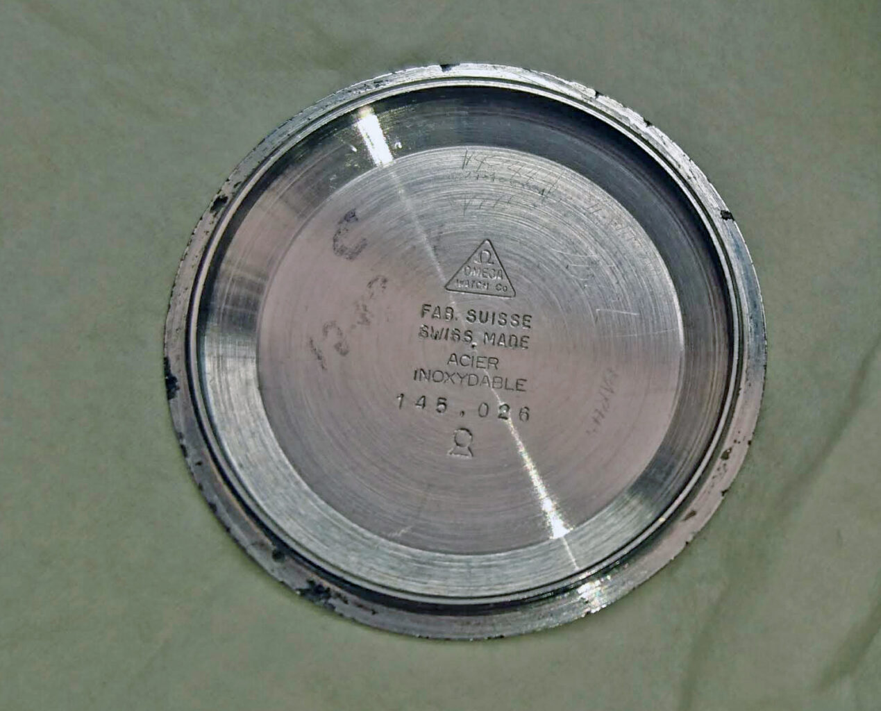

Edelstahl, ich wette ne Kiste Pils. Das ist nicht ungewöhnlich: Böden, Lünetten,
wo Gläser sitzen, und so weiter. Im Grunde nur eine Frage der Zeit, aber hauptsächlich
durch "Siff" verursacht, welcher Feuchtigkeit (Schweiß, Wasser, und so weiter) schön
am Orte hält. Den Rest erledigt die Zeit.

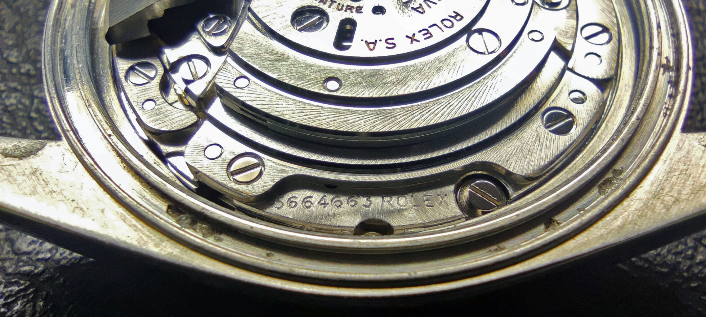

Ich versuche dran zu denken, hier und da mal ein Foto zu machen. Von Böden
und Gehäusen im Bereich der Dichtungen und so weiter. Das ist absolut keine
Seltenheit - und spätestens hier wird dem geneigten Leser eventuell bewusst, wieso
manch alte Gurke auch mit einer neuen Dichtung nichts mehr im Wasser zu suchen hat.
Wenn dich die Lünette stört, lass dir eine neue drehen. Ist ja doch nur ein recht
belangloser Ring. Die alte lasern, schleifen, ... der Aufwand ist unsinnig.
