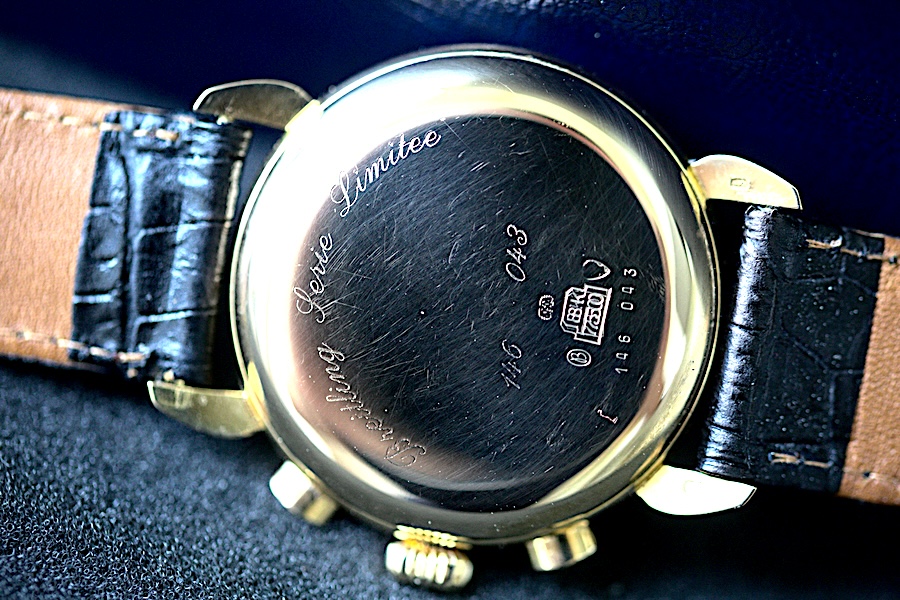

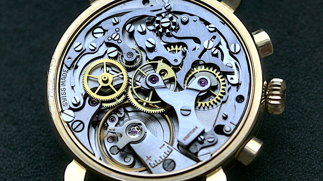

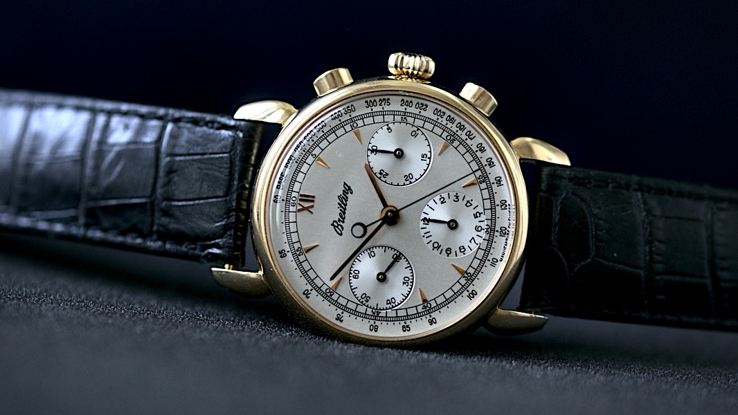

Als Willy Breitling 1979 die Firma Breitling an Ernest Schneider übergab, waren unter anderem auch noch Kaliber des Martel 749, alias Universal Geneve 285, alias Zenith 146 in einer Schublade gelagert.
Da entstand in den 90er Jahren eine 75-Stück-Auflage als "Breitling 146", mit nachträglicher Adaptierung des Werks.
Ich hatte die Uhr mal, und noch Archivfotos. Von daher wäre vielleicht auch eine Chance , über Breitling Ersatzteile zu erhalten , wenn auch eher unwahrscheinlich.
